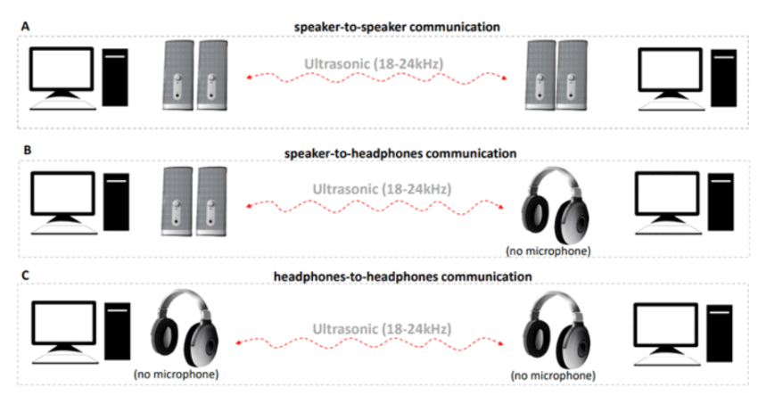

Новая атака получила название MOSQUITO и для ее создания исследователи разработали специальный протокол, который помогает связать между собой две машины: изолированную от сети и подключенную к интернету, способную передать информацию далее. Извлечение данных предлагается осуществлять с помощью обычных наушников или колонок, и специалисты описывают три возможных сценария передачи информации: наушники-наушники, колонки-наушники, колонки-колонки.

В случае с MOSQUITO исследователи пошли дальше, предположив, что малварь, заразившая изолированный компьютер, может трансформировать локальные файлы в аудиосигналы, которые затем будут передаваться на близлежащий компьютер (зараженный «принимающей» малварью) через колонки или любые наушники. Вторая машина должна вновь собрать из полученного сигнала исходный файл и передать его дальше, потенциальным злоумышленникам.
Разработанный исследователями протокол позволяет передавать преобразованную в аудиосигнал информацию на расстояние от одного до девяти метров. Так, во время проведенных специалистами тестов скорость передачи данных между колонками, установленными друг напротив друга, варьировалась в пределах 1200-1800 бит/сек, если сигнал транслировался на едва слышимых частотах (18-24 килогерц).
Скорость передачи данных предсказуемо снижается, если расстояние между колонками увеличивается, если они не «смотрят» друг на друга, а также в том случае, если изменить частоту сигнала в сторону повышения или понижения. Последняя особенность, по словам исследователей, объясняется тем, что большинство колонок спроектированы и оптимизированы с учетом нюансом человеческого слуха, и на изменение частот такие устройства реагируют весьма «чутко».
Передача данных между наушниками, в свою очередь, оказалась медленнее: порядка 300-600 бит/сек для наушников-капель и всего около 250 бит/сек для накладных наушников. Здесь, как не трудно догадаться, основная проблема состоит в том, что звуковые волны направляются в одну определенную сторону.
