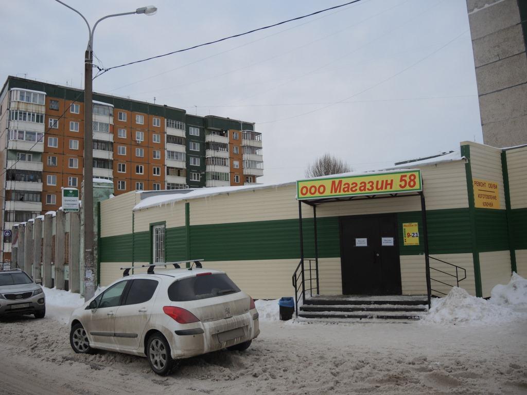

Невероятно охуительная история в лучших традициях "друзей Оушена". Сразу оговорюсь, что фотки конечно не мои, но публикуются здесь с разрешения автора. В ночь на 14.01.2015г. преступниками был успешно осуществлен взлом банкомата в г.Пермь. Банкомат установлен в магазине «ООО магазин 58» по ул.Целинной д.31/3. Здание выполнено в виде одноэтажного пристроя к жилому многоэтажному дому. Магазин охраняется ФГКУ УВО МВД РФ по Пермскому краю. В банкомате был установлен прибор охранной сигнализации, подключенный к Центру мониторинга банка, с использованием основного канала – IP, дублирование – по каналу GPRS. Охрана банкомата по договору с ФГКУ УВО МВД РФ по Пермскому краю (договор на реагирование).

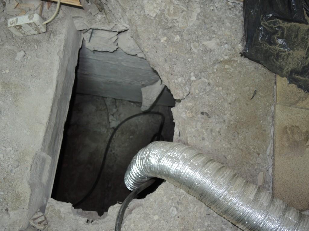

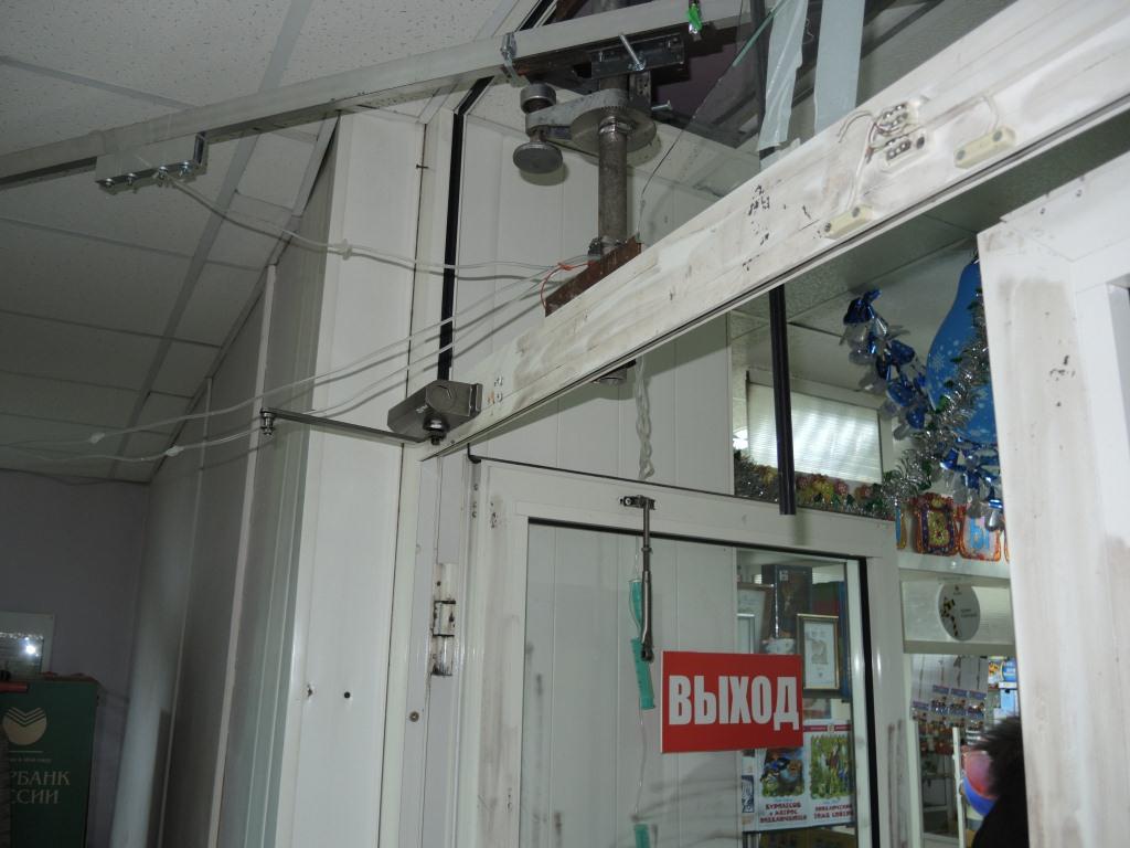

Преступники проникли к банкомату, установленному в торговом зале магазина через соседнее помещение, пробив железобетонное перекрытие. Внутри магазин с этим помещением разделен остекленной перегородкой с дверьми. Преступники, предположительно накануне, заблокировали магнитоконтактный датчик — СМК на дверях перегородки. Блокировка произведена с использованием мощных магнитов.

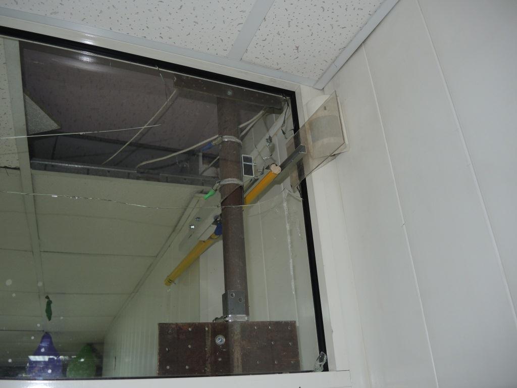

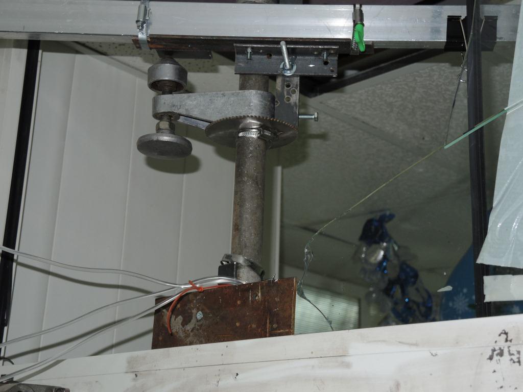

На стене в углу над дверьми установлен объемный ИК датчик, подключенный к сигнализации магазина. Для его блокировки использовали специально подготовленные конструкции – длинную трубку, на конце которой установлена пластина из оргстекла (не пропускает ИК–излучение).
Для того чтобы датчик не сработал, при установке теплового «экрана» на пластину из оргстекла через тонкую прозрачную трубку ПВХ, собранную из медицинских систем для капельницы, поступало охлаждение – предположительно жидкий азот из шприцев, подключенных к системе. Здесь видны трубки.
Разбив стекло в верхней части перегородки, преступники поднесли конструкцию к ИК–датчику и зафиксировали струбциной. Струбцина для крепления штанг, трубки для подачи жидкого азота.

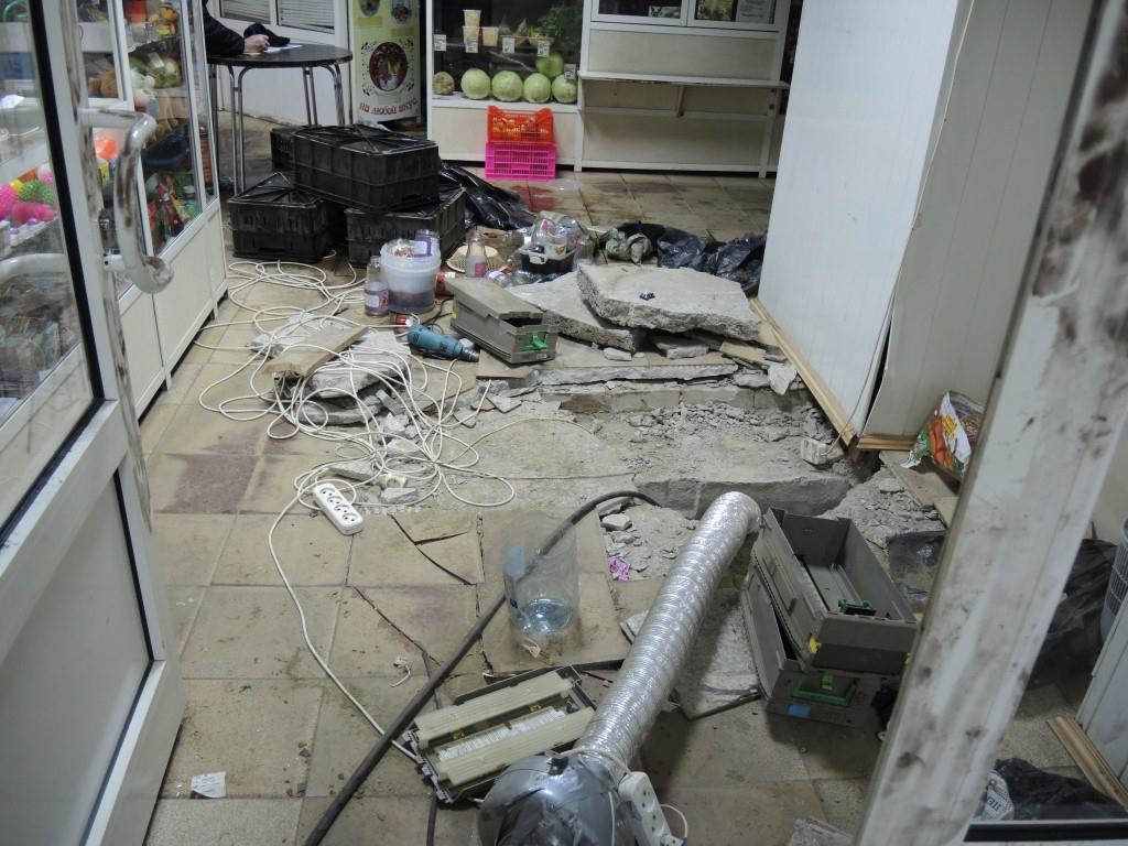

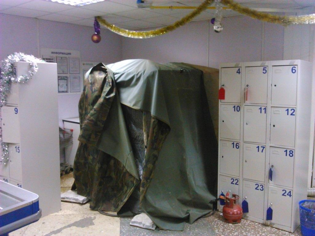

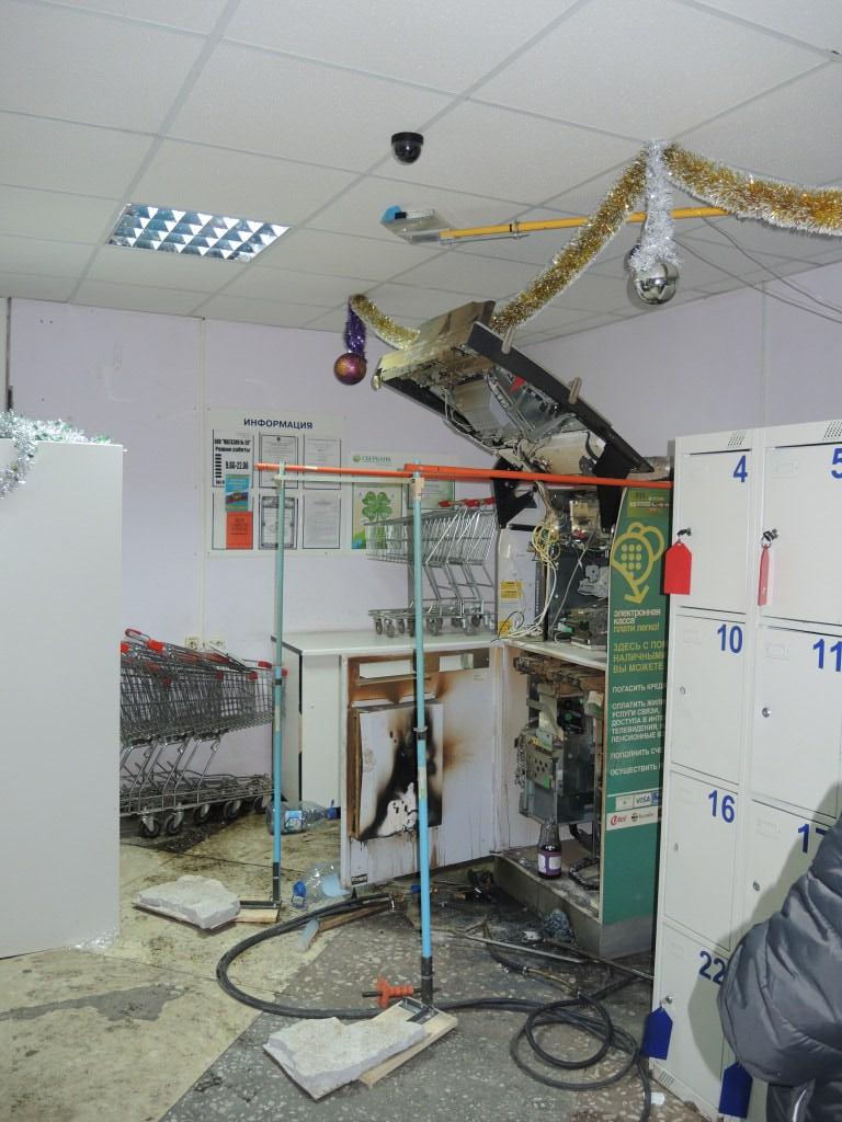

Открыв дверь, преступники соорудили вокруг банкомата заранее подготовленный каркас, на который натянули армированную полиэтиленовую пленку, сверху – защитный плотный материал. Края плотно придавили обломками от бетонных плит из вскрытого пола.

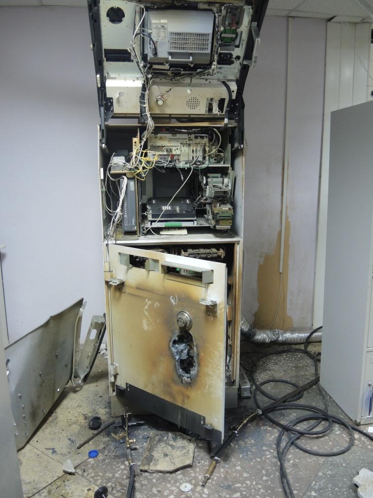

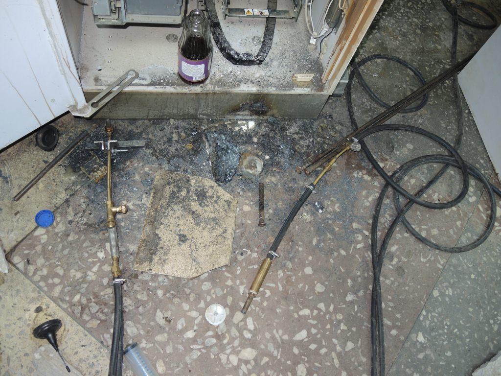

Банкомат был обесточен и отключен от IP–сети банка. У дежурного ЦМ ТСО на пульте в 07:19 час. прошёл сигнал потери связи с прибором «неисправность» без поступления тревоги. Прибор имеет резервный источник питания и контроль перехода на резервное питание. Причины поступления команды «неисправность» на пульте устанавливаются. Банкомат вскрывали газовой сваркой с дополнительной подачей кислорода с использованием длинных насадок из медных трубок, создающих при горении высокую температуру.

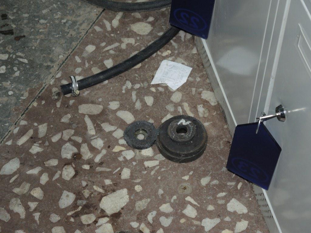

Внутрь собранной «палатки» к банкомату из подвала провели алюминиевый рукав вентиляции, со встроенным насосом.
Таким образом, преступники обеспечили дымоудаление во избежание задымления системы пожарной сигнализации магазина.
Прорезав газовым инструментом отверстие в двери сейфа, преступники получили доступ к ригелям замка и открыли его.
