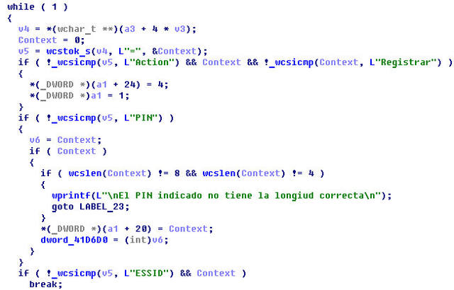

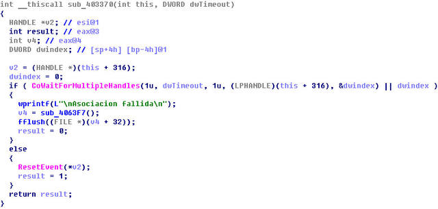

Разумеется, нужен способ проверить получившиеся ПИН-коды. В этом нам и поможет WpsWin. Эта утилита позволяет подключиться к беспроводной точке доступа посредством технологии WPS. Но какие параметры ей передавать? Расчехляем IDA, подгружаем наш PE и исследуем.
Вот что нам необходимо проделать с исполняемым файлом:
Вторую можно найти по 0x00403370, а третья — это локальная метка основной функции
Ошибка при невозможности подключения к беспроводной точке доступа
Сообщение о некорректном ключе для подключения

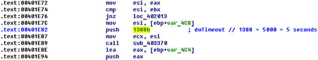

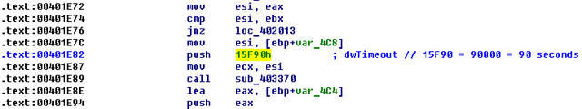

По дефолту время тайм-аута соединения с роутером равно девяноста секундам. Мы столько ждать не готовы, поэтому уменьшаем это время до (приблизительно) пяти секунд.
Само значение передается аргументом второй, найденной нами функции
Долой длительное ожидание
Да здравствует маленький тайм-аут!

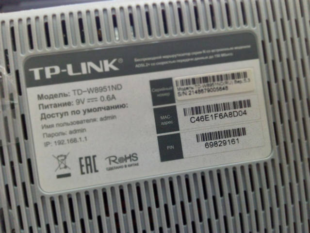

Когда мы покупаем роутер, в нем уже содержится полученный специальным алгоритмом WPS PIN для первичного подключения к маршрутизатору через WPS. WPS PIN состоит из восьми цифр. Как производители его получают? Очевидно, что необходимо нечто уникальное для идентификации и генерации различных значений. Правильно — это MAC устройства, который мы можем получить из широковещательного BSSID.
BSSID (Basic Service Set Identifier) — уникальный идентификатор беспроводной сети. Зачастую BSSID совпадает с адресом устройства Ethernet MAC.

BSSID получен: C4:6E:1F:6A:8D:04.
Настало время приключений: открываем браузер и начинаем бороздить различные (в том числе зарубежные) сайты и форумы, чтобы узнать, как работают алгоритмы генерации ПИН-кодов у конкретного производителя сетевого оборудования. Если же лень сильнее интереса, то всегда можно «выдернуть» эти функции из сторонних программных продуктов с открытым исходным кодом.
Предположим, мы нашли, что большинство стареньких роутеров этого вендора используют алгоритм генерации ПИН-кода из последних трех октетов MAC-адреса устройства: 24-bit PIN = MAC[7..12].
Вот реализация этого алгоритма на Python

Результатом работы скрипта будет ПИН-код 69829161. Проверим его достоверность
Полученный WPS PIN идентичен стандартному (заводскому)
- найти передаваемые аргументы для взаимодействия через командную строку;
- отыскать сообщения об успешных, неудачных и ошибочных результатах подключения;
- пропатчить PE с целью сокращения тайм-аута на подключение к маршрутизатору.
