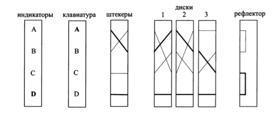

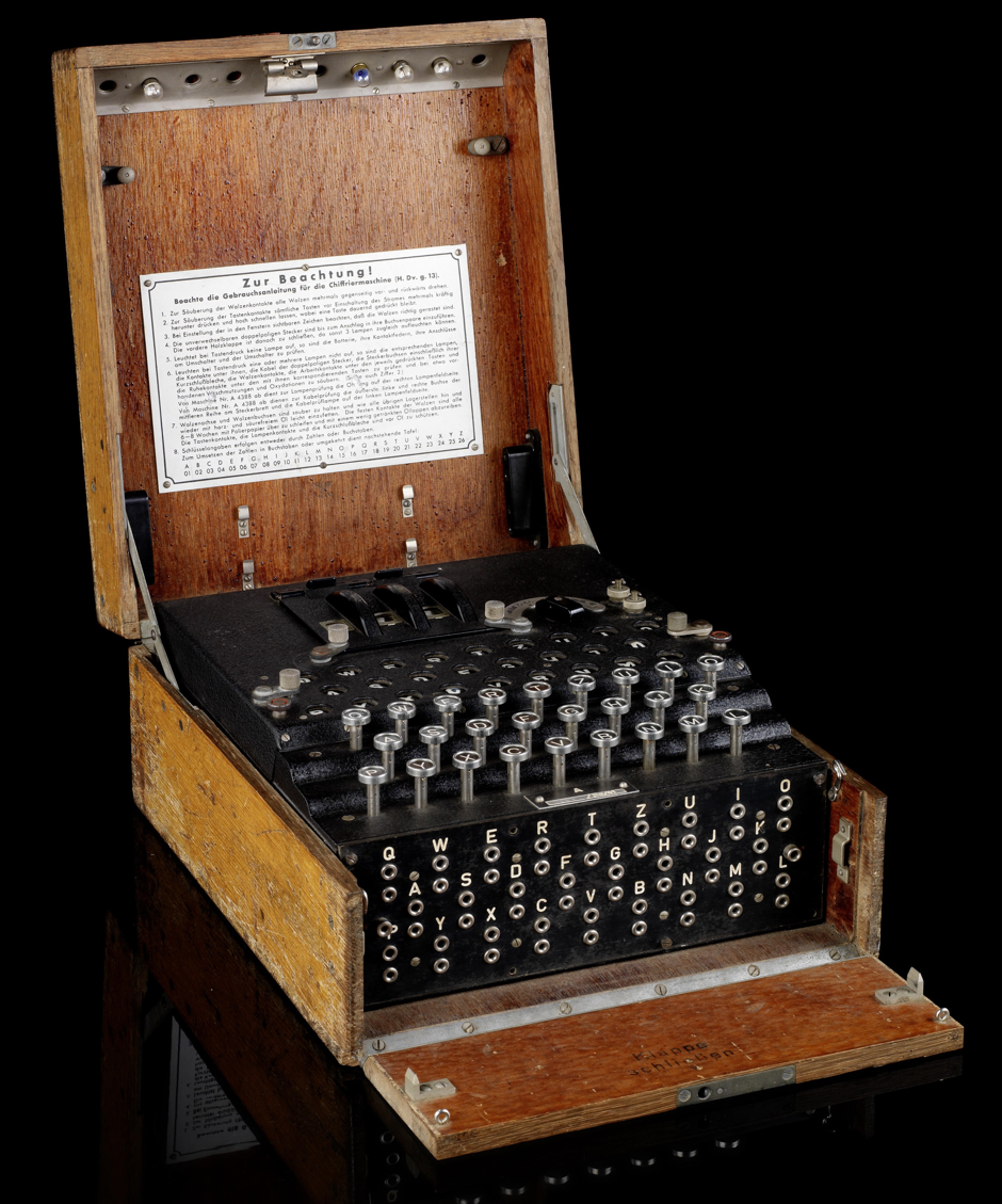

Энигма
Первой роторной машиной шифрования была «Энигма», состоявшая на вооружении Германии во время Второй мировой войны. Она имела три ротора, связанных между собой. При повороте первого ротора соединенное с ним кольцо попадает в паз второго диска и толкает его. Аналогично итерации третьего ротора контролируются вторым ротором. В итоге при каждом нажатии на клавишу машины одна и та же буква кодируется совершенно разными значениями.
При шифровании необходимо было учитывать начальное положение роторов, их порядок и положения колец. Для двойной замены букв используется штекерная панель. Рефлектор осуществляет завершающую подстановку для контроля соответствия между операциями зашифрования и расшифрования. Взгляни на конструкцию «Энигмы»:
Устройство шифровальной машины «Энигма»
На рисунке жирной линией выделено, как буква A вводится с клавиатуры, кодируется штекером, проходит через три ротора, заменяется на рефлекторе и выходит зашифрованной буквой D.
«Энигма» долгое время считалась неуязвимой. Немцы ежедневно меняли положение штекеров, диски и их компоновку и положение. Во время военных действий они ежедневно кодировали короткую последовательность букв, которая шифровалась дважды и передавалась в самом начале сообщения. Адресат дешифровал ключ и устанавливал настройки машины согласно этому ключу. Именно это многократное использование одного и того же ключа позволило аналитикам из [Ссылки могут видеть только зарегистрированные пользователи. Зарегистрироваться] взломать немецкий шифр.
На самом деле механизм «Энигмы» не является стойким, так как штекеры и рефлектор выполняют взаимоисключающие операции. Пользуясь частотным анализом для достаточно большого шифротекста, можно подобрать положение роторов брутфорсом. Именно из-за этих уязвимостей «Энигма» остается лишь экспонатом в музее Блетчли-Парка.
Шифровальная машина «Энигма»

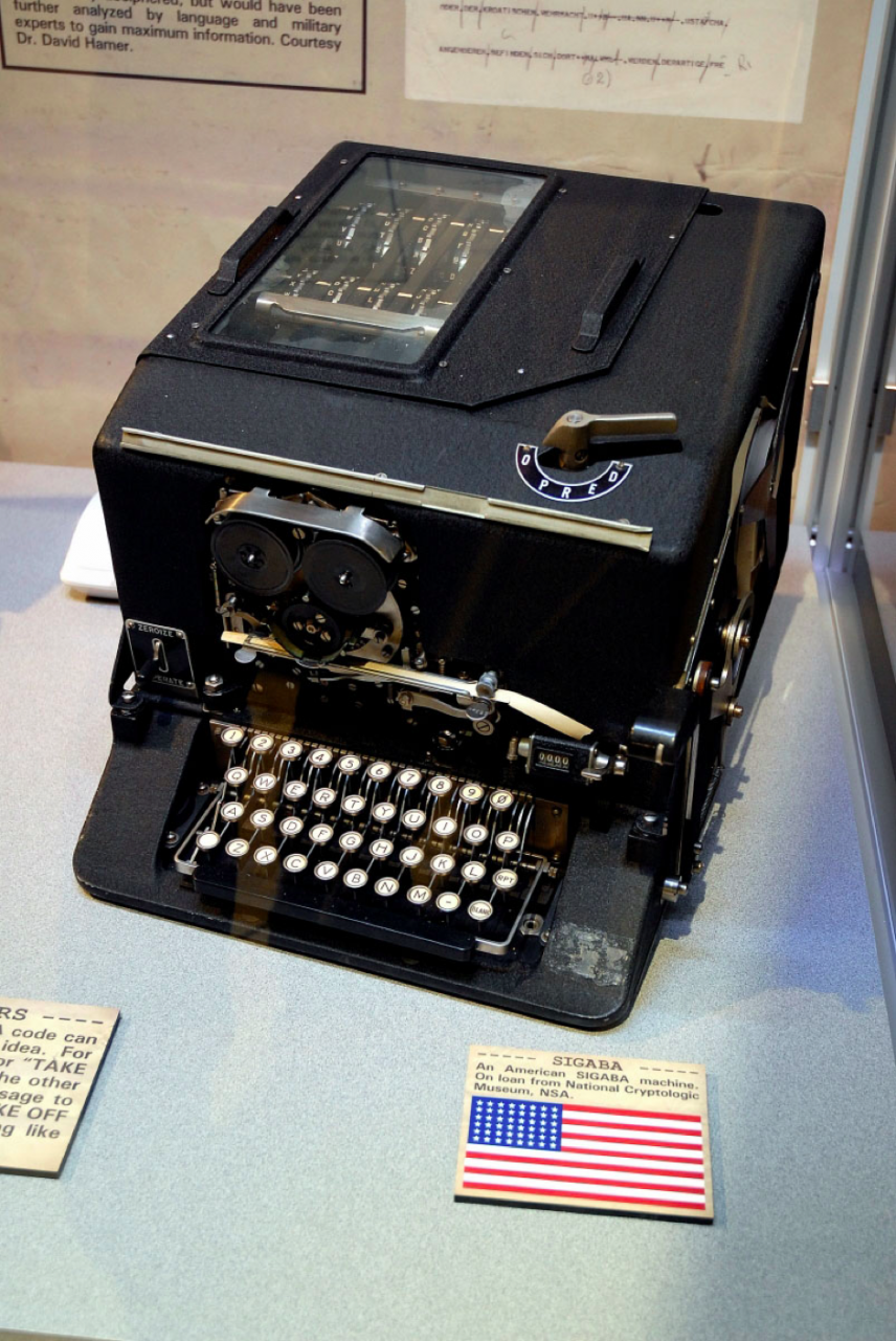

Сигаба
Спустя десять лет американскими военными была разработана роторная шифровальная машина «Сигаба», которая значительно превзошла по характеристикам свою прародительницу. «Сигаба» имеет три блока по пять роторов и печатающий механизм. Шифрование на этой машине использовалось американскими военными и военно-морским флотом вплоть до 1950-х годов, пока ее не сменила более новая модификация KL-7. Как известно, эта роторная машина так и не была взломана.
Шифровальная машина «Сигаба»

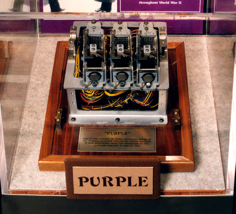

Purple
Говоря о знаменитых криптографических механизмах, нельзя не упомянуть о японской шифровальной машине Purplе, как ее назвали американцы. Шифрование в Purple также основывалось на движении четырех роторов, а секретный ключ задавался один раз в день. Текст вводился с клавиатуры, при помощи роторов заменялся на шифрованный и выводился напечатанным на бумаге. При расшифровании процесс последовательного прохождения через роторы повторялся в обратном порядке. Такая система является совершенно стойкой. Однако на практике ошибки при выборе ключей привели к тому, что Purple повторила судьбу немецкой «Энигмы». Она была взломана американским отделом криптоаналитиков.
Шифровальная машина Purple
Сигаба
